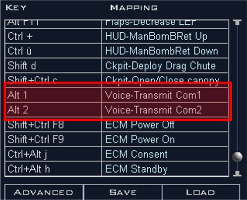

Ok, se le porte sono aperte, lanciate Open Falcon. Andate nel Setup --> Controllers e cercate nel Key Mappings le due linee seguenti:
Com1 e' il pulsante per l'UHF, Com2 e' il pulsante per il VHF. E' altamente raccomandato di programmare questi due comandi sul vostro joystick in modo di avere le mani tutto il tempo sopra i controlli della manetta e dello stick........(Hands-On Throttle And Stick ndr HOTAS :P )

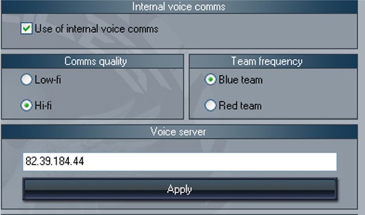

3. Connessione/Briefing
Prima di tutto dal config editor di Open Falcon:
Nel Rapace Launcher, dovrete selezionare Use of Internal Voice-Comms, Hi-fi e Blue team a meno che non vi viene indicato diversamente.
Come Voice-Server Address (indirizzo ip), di norma dovrete digitare l'Address dell'Host, a meno che non vi venga indicato diversamente. Se vorrete invece "hostare" un server dedicato per le sole comunicazioni dovrete mettere 127.0.0.1
La figura mostra el impostazioni di setup nel Rapace-Launcher:
Appena tutti quanti hanno lanciato OF, e si trovano nella lobby, potrete comunicare via F1 con tutti e via F2 con qu3elli del vostro Team (Squadra :muro: ). Appena sarete nel mondo 3d world, avrete bisogno di utilizzare i tasti sopra assegnati per comunicare con il vostro package/flight.
L'idea migliore e' di impostare l'UHF a 6 (package) e VHF a 1 , 2, 3 o qualunque sai il vostro numero di volo.
Naturalmente vi sara' indicato in briefing a quale numero impostare le vostre frequenze.
