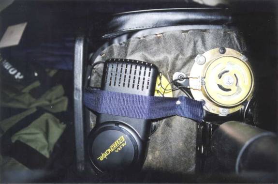

Personaly i did it the cheap way.
I bought used 2 pcs aura interactor shaker ( with housing) and 2 aura interactor amps.
The new amps for 6€ each .
Ok they come without manual and they are not easy to setup.
But when you once manged to find a good adjustment they are realy good.
I run them with only 1/2 the power , for me that´s more than enough.
I also use the Aura Interactor amplifier with two noname 50w bodyshaker. Works really good and is a very cheap alternative. I dont really know how intense the feeling of the Buttkicker is, but the bodyshaker do their work. My gf sure enjoys watching action movies since i installed them xD
http://www.xsimulator.net/community/thr ... -sim.2737/
E poi qui c'e' anche una foto del setup:
http://mellottsvrpage.com/Aura.htm
Mi chiedo 16W l'amplificatore, riescono a muovere davvero qualcosa?
Potrei attaccare due aplificatori e due shaker, magari una alla seduta ed uno allo schienale.
Ma se attacco 3 carichi all'uscita del pc non è che lo sovraccarico?

Comprato, 4 amlificatori 2 3 shaker. Per l'alimentazione userò un vecchi alimentatore da PC.
I will keep you informed.

Hardware arrivato questa settimana e stamattina primo montaggio volate di prova (shaker poggiato sulle ginocchia)
Il tutto funziona.
Sto alimentando l'amplificatore con i -12 0 +12 di un alimentatore da PC. In rentà dovrebbe essere alimentato con -12 0 +12 AC, che diventado 17 DC, quindi sto sottoalimentando.
Ogni amplificatore pilota un solo shaker, e può usare come input il canale destro, quello sinistro o un mix. Quindi con 2 amp e 2 shaker posso fare un vibratore stereo.... potrebbe essere un successo sul mercato dei giocattoli erotici...
Al momento ho usato l'uscita cuffie e poi l'uscita casse, funzionano tutte e due. Ma l'ideale sarebbe esare l'uscita sub woofer o l'uscita della casse posteriori (che io non uso) in modo da lasciare la situazione casse frontali/cuffie come è ora e poi avere un'altra uscita vibrazioni con un controllo volume separato ed indipendente...
Peò Falcon non manda segnale sulle casse dietro o sul subwoofer... qualcuno sa come mai?
PS
Mi succede questo:
- Ho attaccato lo shaker all'uscita subwoofer della mia scheda ausdio integrata sulla mobo.
- Se uso il software della skeda audio e testo il subwoofer funziona, vibra.
- Se eseguo un file WAV 5.1 lo shaker vibra.
- Se suono un file stereo, un video youtube, e Falcon. lo shaker rimane muto....
Dovrei trovare il modo di mandare al subwoofer i segnali destro e sinistro (miscelati) di una sorgente stereo.
COME SI FA?
:help:
P.P.S.
Ma è mai possibile che non riesco a fare un upmic da stereo a 5.1 !!!
E' tutto il giorno che mi ci sto picchiando e NULLA!!!! :x
P.P.P.S.
Sto 3d me lo sto facendo da solo...
Sono riuscito a far fare alla mia scheda audio l' upmix ed ho concluso che non ne vale la pena.
Quando infilo la cuffia vorrei che si spegnessero le casse frontali ma non le vibrazioni, ed invece quando infilo la cuffia posso decidere di disabilitare o meno tutto il pannello posteriore.
Adesso ho sdoppiato l'uscita cuffie, quindi quando inserisco le cuffie automaticamente inserisco anche le vibrazioni e disinserisco le casse.
Sto sempre provando con l'amplificatore alimentato a 12 e non a 17 V con uno solo shaker poggiato, ma è interessante.
Si sentono bene il cannone, i freni, l' AB è impressionante. Quello che non si sente tanto è il buffetting, ma penso che si possa modificare un po il file audio (a patto di trovarlo).
Unico drawback un po seccante è che si sentono vibrazioni con gli allarmi segnali acustici e la Betty.

Oggi ho montato tutto
due shaker ben imbullonati alla sedia, due amplificatori, cablaggi ecc.
Risultati? mmmm, non so...
Le vibrazioni si sentono, ma ci sono 2 problemi:
1) Si sentono di più la betty che il cannone
2) Fa un casino d'inferno!!! La tavola della seduta dove sono imbullonati gli shaker dice Altitude Altitude !!!!
" Una volta che abbiate conosciuto il volo, camminerete sulla terra guardando il cielo
perché la siete stati e la desiderate tornare." Leonardo Da Vinci
Jay
Messaggi: 2905
Iscritto il: 28 settembre 2012, 21:29
Località: Gonnesa (CI)
Re: ButtKicker Gamer
Messaggio da Jay » 21 settembre 2014, 0:35
Mh probabilmente gli ampli non sono crossoverati: andrebbero tagliate tutte le frequenze che non vuoi siano riprodotte dagli shaker (occhio e croce un passa basso di secondo ordine a 80hz risolverebbe).
Poi c'è il problema dei file audio delle com radio che contengono frequenze basse inutili... credo che l'unico modo sarebbe ripulirli tutti, anche in batch processing.

GLi aura interactor sono fatto apposta per amplificare vibrazioni, ed hanno un potenziometro indicato come "filter" probabilmente sposta la soglia del passabasso. Devo regolarlo meglio.
Ho un software, si chiama audacity, permette di modificare le tracce audio, con quello devo vedere un po' cosa riesco a fare.
Per separare le uscite, come dicevi tu Jay, basterebbe molto banalmente avere i file audio quadrifonici, i primi due canali te li infili nelle orecchie, gli altri due te li infili.... nel buttkicker.
In questo modo potresti fare un file audio "altitude" che sia del tutto privo di vibrazioni ed un file cannone che invece vibri un sacco...
Con audacity è possibile fare dei bei file di vibrazioni, sia sinusoidali, che danno la sensazione di una macchina che vibra, tipo il cannone, o random, che danno la sensazione di vibrazioni provenienti dall'aerodinamica.
I file audio di falcon sono mono, ma se io li trasformo in quadri, poi il simulatore li suona quadri? mi chiedo nel forum in BMS...
Le foto:
