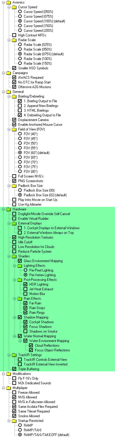

  9. Impostate il simulatore come nelle immagini che seguono
Eseguire il Loader.exe e IVC Client sempre come amministratore.
Configuration
* La parte evidenziata è a discrezione dell'utente. Cercate di ottenere prestazioni superiori a 30 fps in qualsiasi situazione (es. aeroporto con più voli al suolo, navigazione a bassa quota, pioggia).
ATTENZIONE: le impostazioni grafiche sono scalabili in caso di necessità su macchine poco prestanti, tutto il resto per i piloti AMVI è obbligatorio
Per un funzionamento ottimale del simulatore impostare sia antialiasing che filtro anisotropico come "Controllato dall'applicazione". Attivare gli stessi solo nel setup interno del simulatore, come da immagini.

Forse è da rettificare l'immagine in quanto è attiva l'opzione "Use Hg Altimeter" che se non ricordo male dovrebbe essere disattivata.
Domanda: perché è disattivato High Contrast MFDs? Ci sono controindicazioni particolari che mi sfuggono?

Fatto, grazie!

Ragazzi, forse potrei sbagliarmi, tuttavia mi sembra di ricordare che l'opzione radar fosse settata al 100% nel precedente post. Correggetemi se sbaglio

zakk, mancano le impostazioni video e suono di bms ( menù interno)

Zakk, ma il Radar Scale non va al 100% come la 4.32?

Si, visto che è quella di default proviamo così
